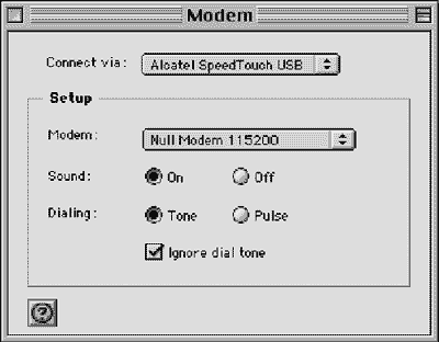

dans le tableau de bord>modem , choississez le bon modem comme ici

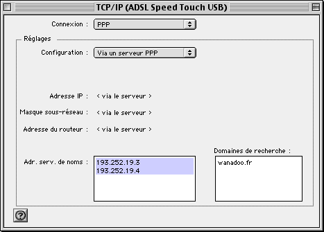

enfin allez dans tcp/ip et parametrer le comme ici
les dns pour wanadoo sont : 80.10.246.2
80.10.246.129 _________________ Configuration - Apple Store |
