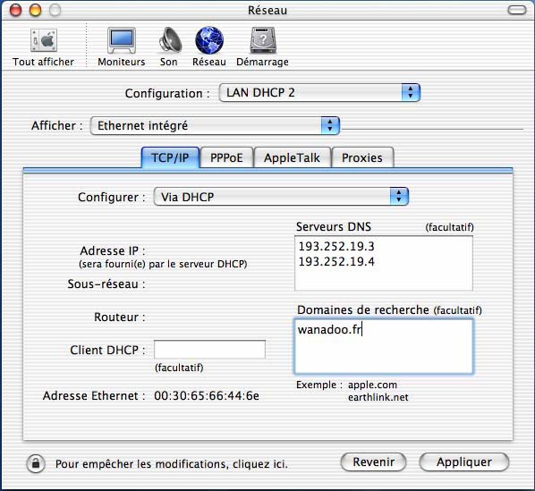

ensuite direction préférences système -> réseau -> afficher la configuration active, pour la suite, voici une image. attention, la copie d'écran est ancienne (10.2) mais les choses n'ont pas tellement évoluées (c'est là pour s'en inspirer)
bref, mettre les dns et reessayer.

1) J'ai récupéré les DNS de Wanadoo, les ai indiquées dans Préférences Système, ai ajouté wanadoo.fr (domaine de recherche). Ceci dit, je suis configuré via PPP et non via DHCP comme sur votre illustration. Cette option est automatique dès lors que l'on coche connexion PPPoE dans le deuxième onglet.
