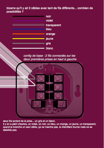

- Je ne comprends pas pourquoi les branchements sont faits de cette manière, n'y a-t-il pas de moyen plus efficace de relier la prise de téléphone à la ligne ADSL ? Pourquoi là et pas ailleurs ? Par défaut ? Un autre choix est-il possible ?
Voici le schéma du branchement, désolé pour le fond mais c'est la meilleure couleur de contraste que j'ai trouvée

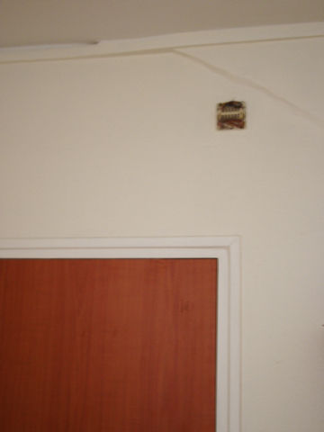

Je n'avais pas vu de boîtier France Télécom au-dessus de ma porte mais je viens de le démonter, rebrancher etc... et ça marche bien depuis !!! @TI : pas de problème chez toi alors qu'il y a un condensateur à l'entrée ?
Je vous décris la démarche, je vous dois bien ça... et peut-être que quelqu'un sera dans le même cas.
Tout d'abord, voilà ce que j'ai découvert au-dessus de la porte, que je croyais être le boîtier de la sonnette
la porte et le boîtier démonté au-dessus
ZOOM sur le boîtier : Il n'y avait pas de condensateur mais un espèce de séparateur de fils
En simplifié ça donne ça :
Je le démonte, nettoie, et reconnecte l'essentiel en prenant soin d'isoler au maximum les autres. En haut, arrivée de la ligne, en bas, branchement de l'appartement vers les différentes prises. Pour l'instant, la freebox est branchée sur la première mais je me demande si je ne pourrais pas la brancher directement là... Et pourquoi pas en RJ11. Mais je ne sais pas quoi acheter. Pourriez-vous me faire une photo de ce boîtier permettant de brancher la prise RJ11 de la freebox à la ligne ?
La même chose juste avant de remettre le cache... En espérant que ça marche ! On distingue des fils de 2 types différents ; en haut ils on l'air plus vieux et sont droits ; en bas, ils sont entortillés par paire, et sont de couleur vives : le blanc avec le gris, le rouge (rose) avec le bleu, le jaune avec l'orange, le violet avec le marron.
En tous les cas, depuis, pas de reboot de la freebox. Heureusement que Ti a laissé son post même s'il était "grillé" par jathenais c'était le boîtier au-dessus de la porte.
