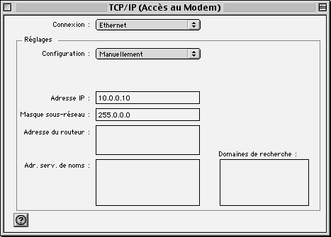

Pour pouvoir accéder au modem avec le navigateur, TCP/IP doit être correctement réglé. Avec le ST 510 v4, il suffit de préciser que la connexion est en Ethernet et que la configuration se fait en DHCP.
Si ça ne fonctionne pas, il faut choisir configuration manuelle et remplir TCP/IP comme indiqué dans cette fenêtre :
Il faut ensuite fermer la fenêtre de TCP/IP et enregistrer cette configuration puis utiliser un navigateur pour aller à http://10.0.0.138
La liaison directe entre ce modèle de modem et l'ordinateur se fait par câble droit.

le "masque ss reseau"et l'adresse que tu as mise...
.. c'est quoi ??..

L'adresse est celle que tu attribues arbitrairement à ton Mac dans la plage des adresses du réseau local (l'adresse du modem est définie par le constructeur et est 10.0.0.138) et le masque sous-réseau en définit les limites.
Le Mac et le modem se trouvant dans la même plage d'adresse du sous-réseau, ils peuvent alors communiquer entre eux.
La page de garde du modem devient accessible au navigateur.

Attention! C'est ton modem et non ton Mac qui se voit attribuer l'adresse IP Internet par le FAI. Le routeur assure la connexion intermédiaire (passerelle) vers le ou les Mac de ton réseau local. Dans l'exemple illustré l'adresse 10.0.0.10 est bien réelle et c'est celle que je te conseille d'écrire. Tous les ordis que tu brancheras sur ton réseau local, c'est à dire au routeur du modem seront dans cette plage d'adresses. 10.0.0.0 et 10.0.0.138 sont des adresses déjà attribuées à ne pas utiliser. Si tu choisis le mode PPPoA DHCP dans les options de ton modem, tu pourras choisir DHCP dans TCP/IP et c'est le routeur qui attribuera selon son choix les adresses IP locales. Il fera passerelle entre l'IP attribuée par le FAI et les différentes IP locales de ton réseau.
